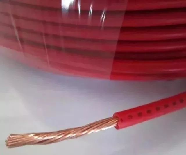

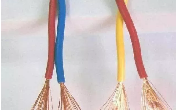

铜质光亮度越高铜质越好,并且光度匀,有光泽,没有层次感。合格的铜芯电线铜芯应该是紫红色、有光泽、手感软。如可削掉一小段塑料外皮,仔细查看里面的铜丝,用掌心轻触铜丝的顶端,感觉应为平整且无刺痛感,手感较为柔软。
5.png 而伪劣的铜芯线铜芯为紫黑色、偏黄或偏白,杂质多,机械强度差,韧性不佳。稍用力即会折断,而且电线内常有断线现象。检查时,你只要把电线一头剥开2CM,然后用一张白纸在铜芯上稍微搓一下,如果白纸上有黑色物质,说明铜芯里杂质比较多。另外,伪劣电线绝缘层看上去似乎很厚实,实际上大多是用再生塑料制成的,时间一长,绝缘层会老化而漏电。 6.png

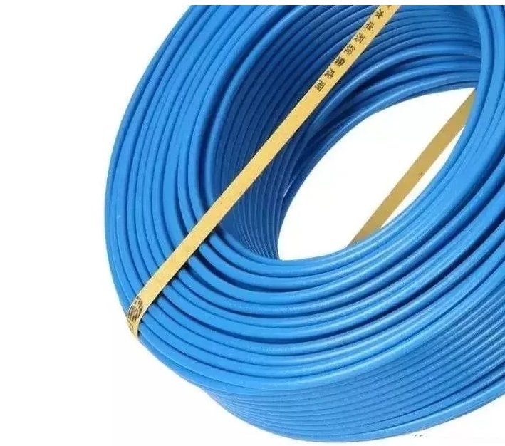

国家没有强制一定要打米,可是有很多厂家也打了米,打了米的并不一定是国标的,但一般的国标一般没有打米。非标的打米那只是一种手段,一般国标线长度都是100米。 7.png
